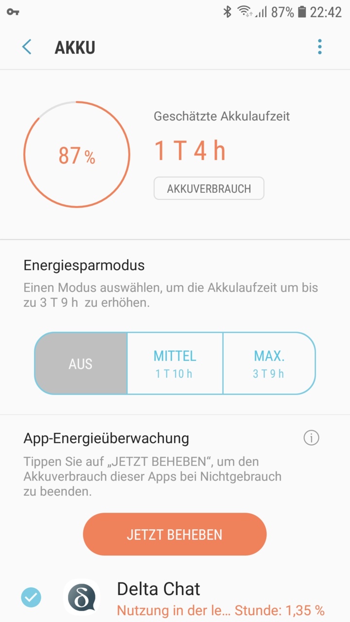

Delta-Chat gefällt mit recht gut, und ich habe es längere Zeit benutzt. Allerdings erhielt ich am Handy ständig Warnungen wegen hohem Akkuverbrauch am Samsung Galaxy S7 mit Android 8. Ich habe es also erstmal wieder deinstalliert, bis ich demnächst mein neues Handy bekomme…
Problem 1: Ist also der hohe Akkuverbrauch. Ist das bekannt?

Welche version hast du benutzt?
Hast du screenshots from akku graphen in den einstellungen?

Ich habe nur einen einzigen Screenshot.
Siehe anbei.

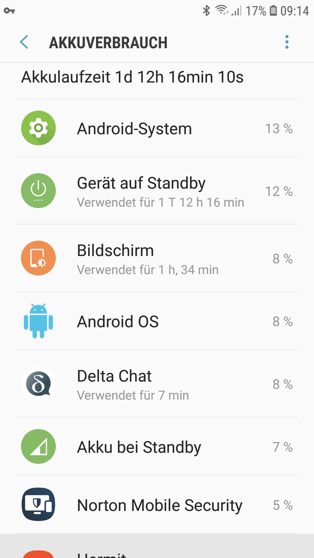

hatte ja DC wieder installiert - und gestern extra so gut wie nichts gemacht am Handy (DC einige wenige Nachrichten - ca. 5).
Also eine Warnung kam für Delta-Chat bisher nicht - aber DC steht trotzdem im Akkuverbrauch mit 8% ganz weit vorn…
Was fuer ein handy benutzt du?
was haben andere apps im vergleich ( was fuer einen verbrauch haben google play services falls die angezeigt werden?)
Könntest du uns das Protokoll für den Tag zukommen lassen, vielleicht gibt es aufschluss (vielleicht gibts ja nen verbindungsfehler der dafuer sorgt das er ständig neu verbindet und dadurch mehr cpu zeit braucht als üblich oder so etwas in der art)
Hallo @Simon,
ich habe ein Samsung Galaxy S7 mit Android 8.
Anbei ein Screenshot.
Kann es sein, dass es tatsächlich daran liegt, dass ich nachts immer mein Handy auf Flugmodus stelle? Sollte das DC nicht mitbekommen? Sollte deshalb permanant versucht werden, eine Verbindung herzustellen, und deshalb so viel Akku verbraucht werden?
(Wie gesagt, kam jetzt in “Gerätewartung” keine Warnmeldung, aber als ich vorgestern in “Akkuverbrauch” gegangen bin, sah ich die 8% von DC, obwohl ich es kaum genutzt hatte.)
Letzte Nacht hatte ich den Flugmodus extra mal nicht angemacht - und heute zeigt DC einen Akkuverbrauch von 1% (Hab DC zwar auch gestern absolut nicht benutzt - aber 1% ist ja kein Problem… Haben andere Apps auch…)
Es gab tatsächlich mal ein paar Delta Chat-Versionen, die bei speziellen Fällen in andauerndem Datenaustausch mit dem Mailserver gestanden sind, weil der Ordner für gesendete Mails nicht zuverlässig erkannt wurde. (So nebenbei ist auch der Datentransfer explodiert.) Das ist aber mittlerweile ungefähr ein halbes Jahr her und längst behoben:
Ich bin jedenfalls äußerst positiv überrascht, was sich in der Zwischenzeit getan hat. Warte mal auf die in Google Play hoffentlich bald verfügbare Version 1.14.0, oder lade sie Dir hier als APK herunter:
https://download.delta.chat/android/deltachat-gplay-release-1.14.0.apk
Die Entwickler haben geschafft, den Datenverkehr weiter zu reduzieren, was sich positiv auf die Akkuleistung auswirkt. Wie ich dem Github-Repository entnehmen kann, wird diese Optimierung im Laufe der nächsten Woche bzw. Monate weiter voranschreiten. Daher bin ich schon sehr gespannt auf das, was kommt.
